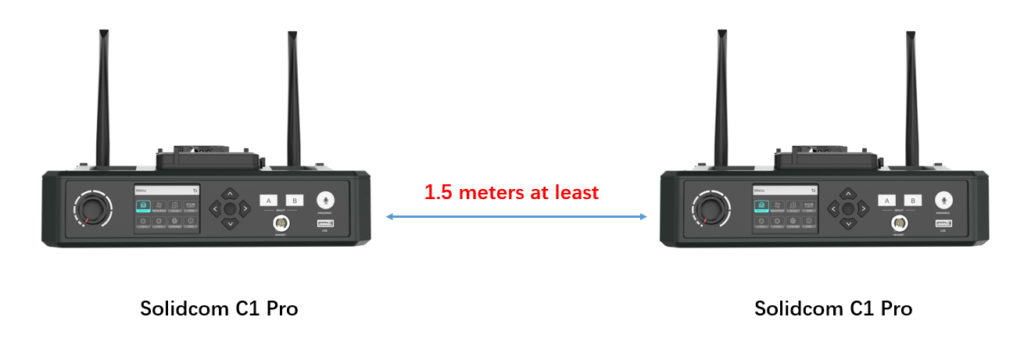

Installation du Hub
a. La distance entre deux hubs doit être d’au moins 1,5 mètre lorsque plusieurs systèmes Solidcom C1 Pro basés sur hub sont mis en cascade.
b. Il est conseillé d’installer le hub à un endroit situé à plus de 1,7 mètre de hauteur dans un espace ouvert. Un environnement confiné peut affecter la qualité du signal sans fil et réduire la portée de transmission.
