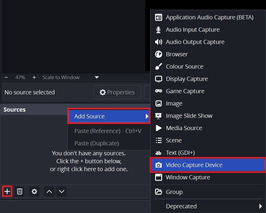

以下の手順でゲームプレイ映像を追加しましょう:
  • OBSを開きます。左下のソースパネルで、+をクリックし、ビデオキャプチャデバイスを選択します。
  • ソースの名前を設定し、デバイスドロップダウンからキャプチャーカードを選択します。
  • 解像度/FPSタイプセクションで、カスタムを選択し、1920×1080、60fpsを設定します。1280×720、60fpsも使用可能です。確認をクリックして適用します。
