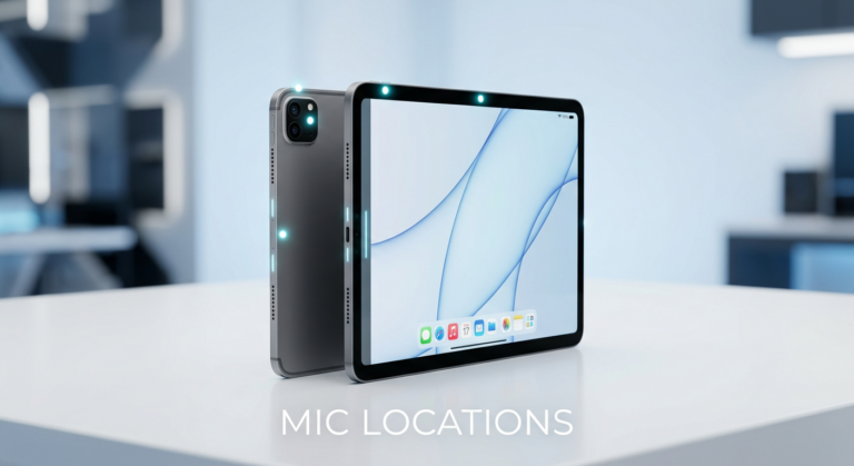

ステップ1:どのマイクが故障している可能性があるかを特定する
iPad Pro、Air、Mini、標準バージョンなどのほとんどのiPadには、通常、上部、下部、背面に複数のマイクがあります。問題を引き起こしている可能性のあるマイクを特定するには:
- ボイスメモアプリを使用して短いメッセージを録音します。
- フロントカメラを使用して自分を撮影します(上部マイクをテスト)。
- リアカメラに切り替えて再度試します(背面マイクをテスト)。
その後、各録音を聞いて、どのマイクが正常に動作していないかを特定します。これにより、問題がハードウェアにあるのか、それとも単なるソフトウェアの不具合なのかを判断するのに役立ちます。
